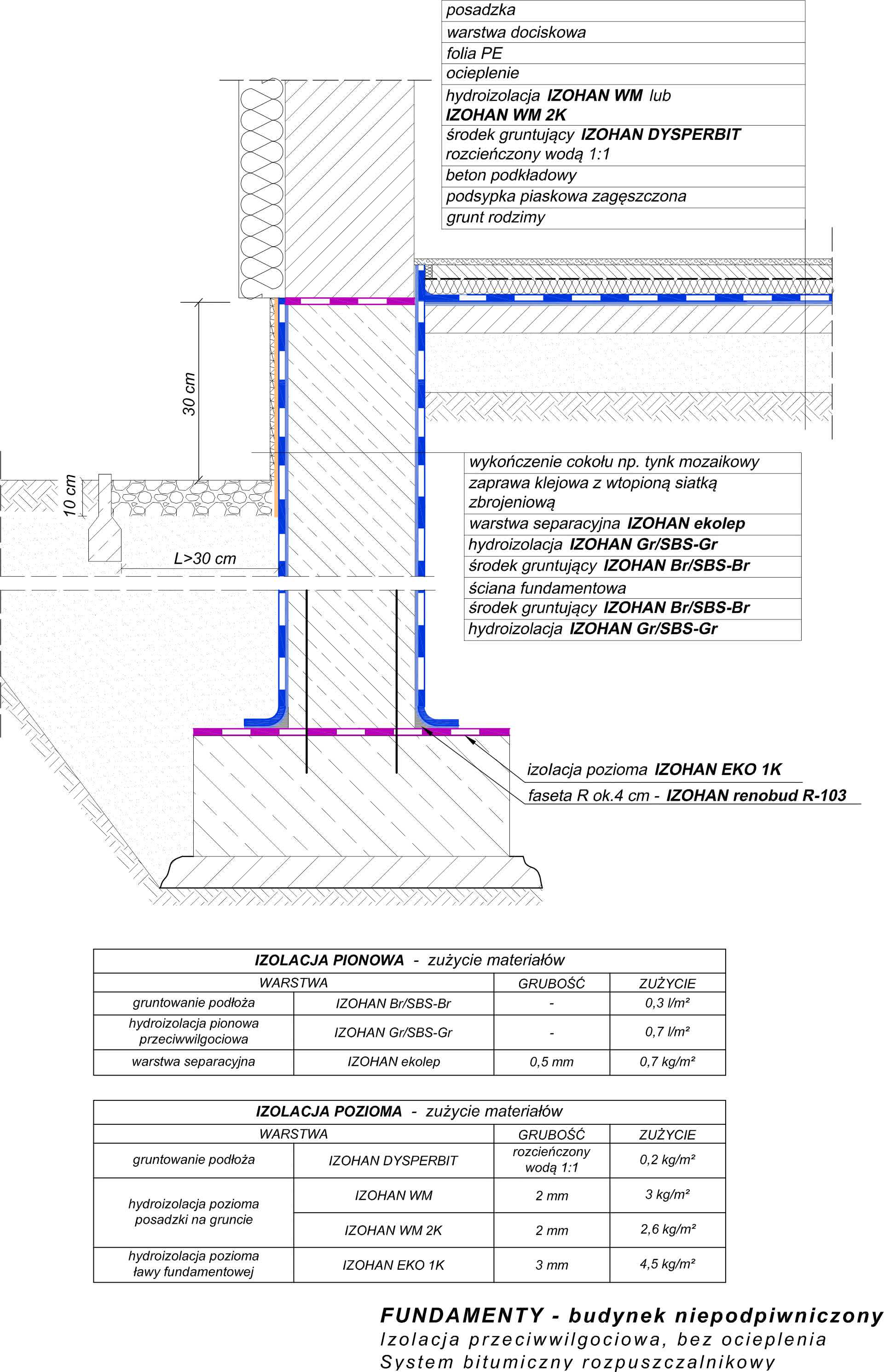

Podstawowym warunkiem szczelności izolacji jest jej ciągłość. Warstwy hydroizolacyjne muszą tworzyć zamkniętą wannę, całkowicie oddzielającą wnętrze konstrukcji od wilgoci. Dlatego bardzo istotne jest wykonanie izolacji pionowej i poziomej, zachowanie zalecanych ilości i grubości warstw, a także ograniczenie liczby połączeń - miejsc potencjalnej nieciągłości. Warto także wyprowadzić hydroizolację zewnętrzną ponad poziom terenu. Przy czym, izolację zewnętrzną można wykonać zarówno za pomocą produktów bezspoinowych, jak i rolowych.

Hydroizolacja budynku niepodpiwniczonego powinna być wykonana dokładnie, tylko wtedy ma szanse przetrwać długie lata. Przy zachowaniu odpowiedniej kolejności oraz grubości warstw, rozwiązanie zaprojektowane przez ekspertów Izohan taką szczelność zapewni. Poniżej przykład systemu opracowanego dla fundamentu niepodpiwniczonego.
