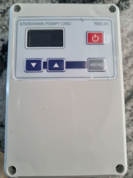

  2. Czas na lifting. Dziś zamontowany został sterownik pompy obiegowej CWU

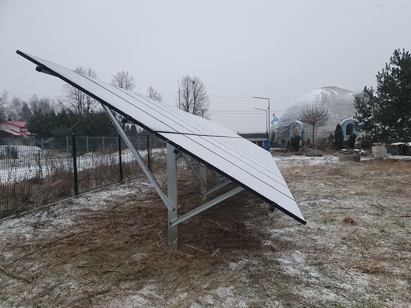

  7. 9,66kWp. Gaz faktycznie jest. Po sezonie będę mógł więcej powiedzieć, czy go likwiduję . Marzy mi się brak rachunków za ogrzewanie i prąd. Za rok będę mógł powiedzieć więcej.
  8. Inwerter Sofar Solar 11KTL-X Panel monokrystaliczny HALF CUT SunLink 345W 28szt
  9. Pod panele fotowoltaiki. Też mnie ciekawi jak oni to połącza, ale skoro robili już to tyle razy to sobie poradzą
