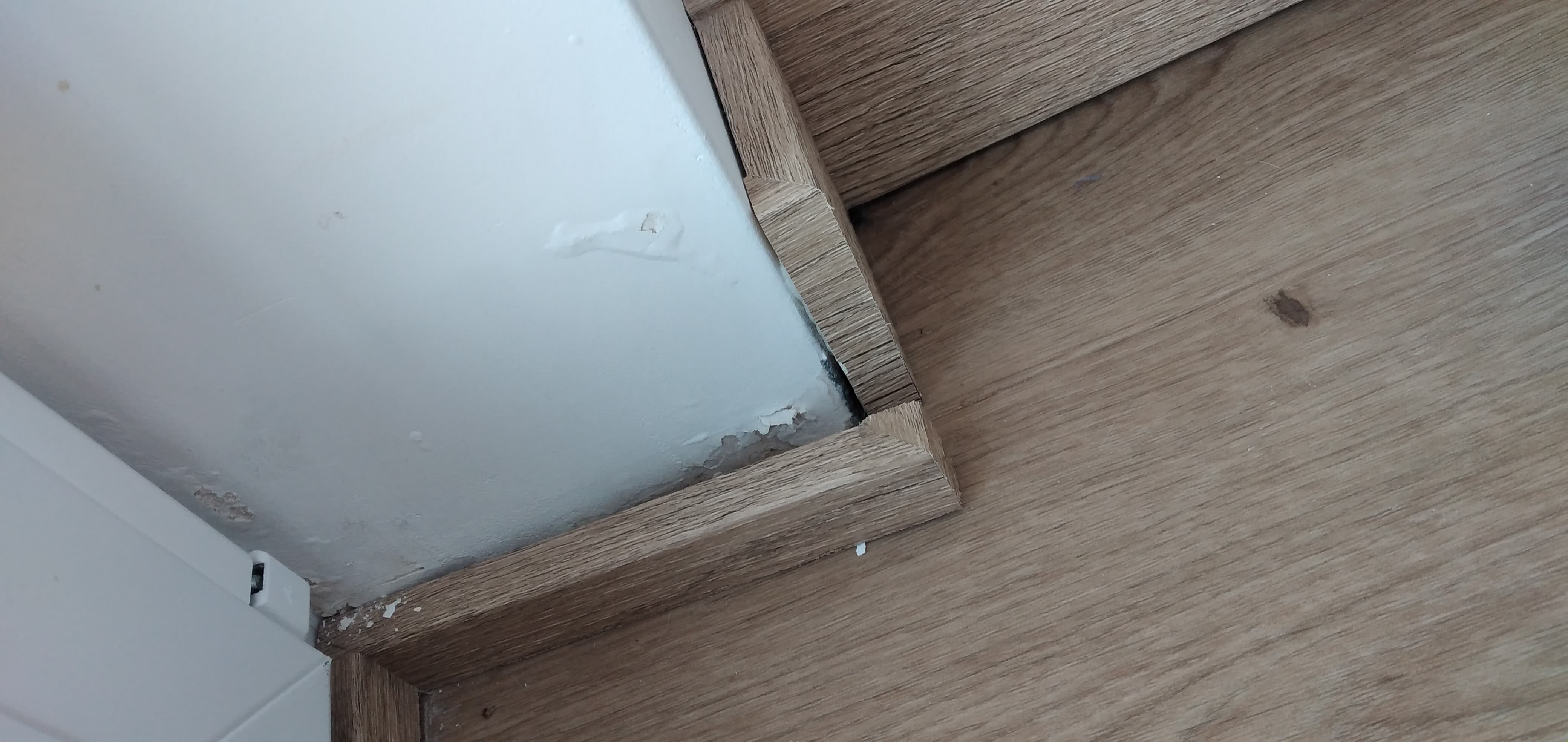

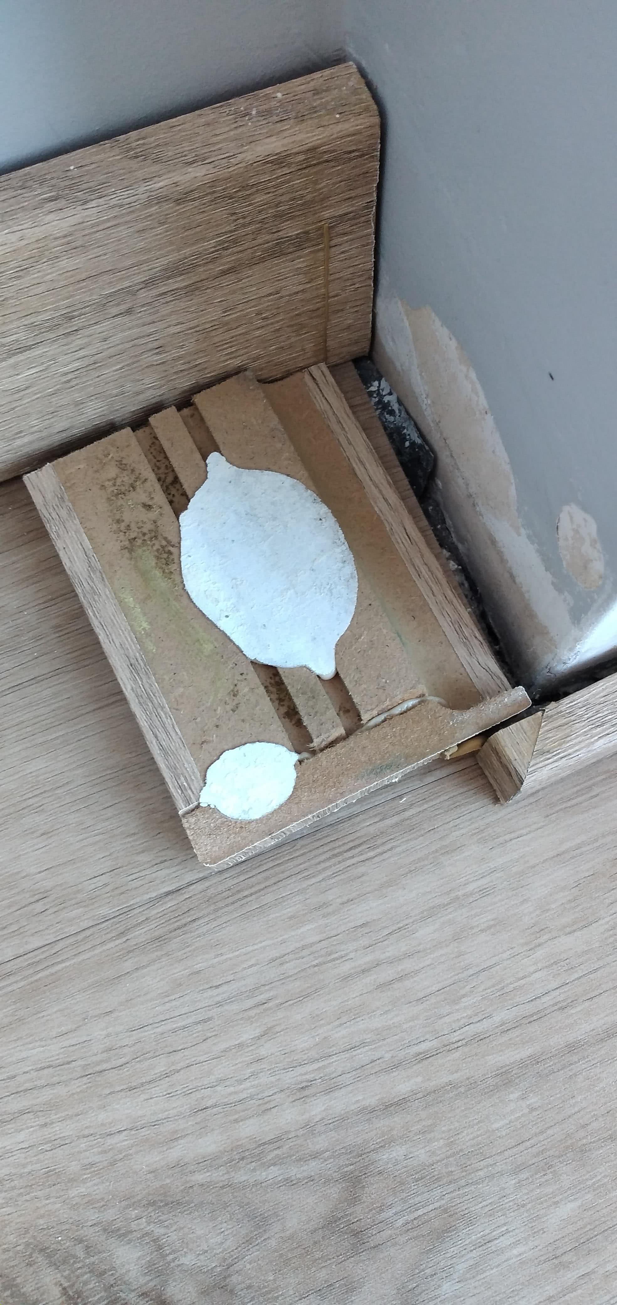

  1. Budynek dwulokalowy (parter i pietro), moje mieszkanie na piętrze, balkon rowniez mój...
  2. Witam Was i bardzo proszę o pomoc. Mam problem z przeciekającym balkonem. Podczas opadow/roztopów woda z balkonu dostaje się poprzez oscieznice drzwi wejściowych do korytarza piętro nizej( w załączeniu filmik). Dzwi są bezpośrednio pod balkonem. Prawdopodobnie została źle wykonana hydroizolacja i woda z balkonu nad drzwiami wejściowymi dostaje się pod ocieplenie i dalej na dol. Dotychczas deweloper wraz z wykonawca zastosowali silikon dekarski uszczelniając fugi przy ramach okien balkonowych oraz przy ścianach przy cokolach na balkonie, co nie zdało egzaminu. Wewnatrz przy drzwiach balkonowych oraz wejsciosych pojawiła się wilgoc. Dodatkowo woda znalazła ujscie pod struktura co spowodowało pęknięcia. Proszę poradźcie czy to może być zła hydroizolacja czy jakieś wady konstrukcyjne? Ewentualnie co nalezy zrobić? Deweloper z wykonawca upierają się przy silikonach ja uważam że należy skuć balkon i wykonać ponownie hydroizolacje i wszelkie obróbki. 20220701_201957.mp4
