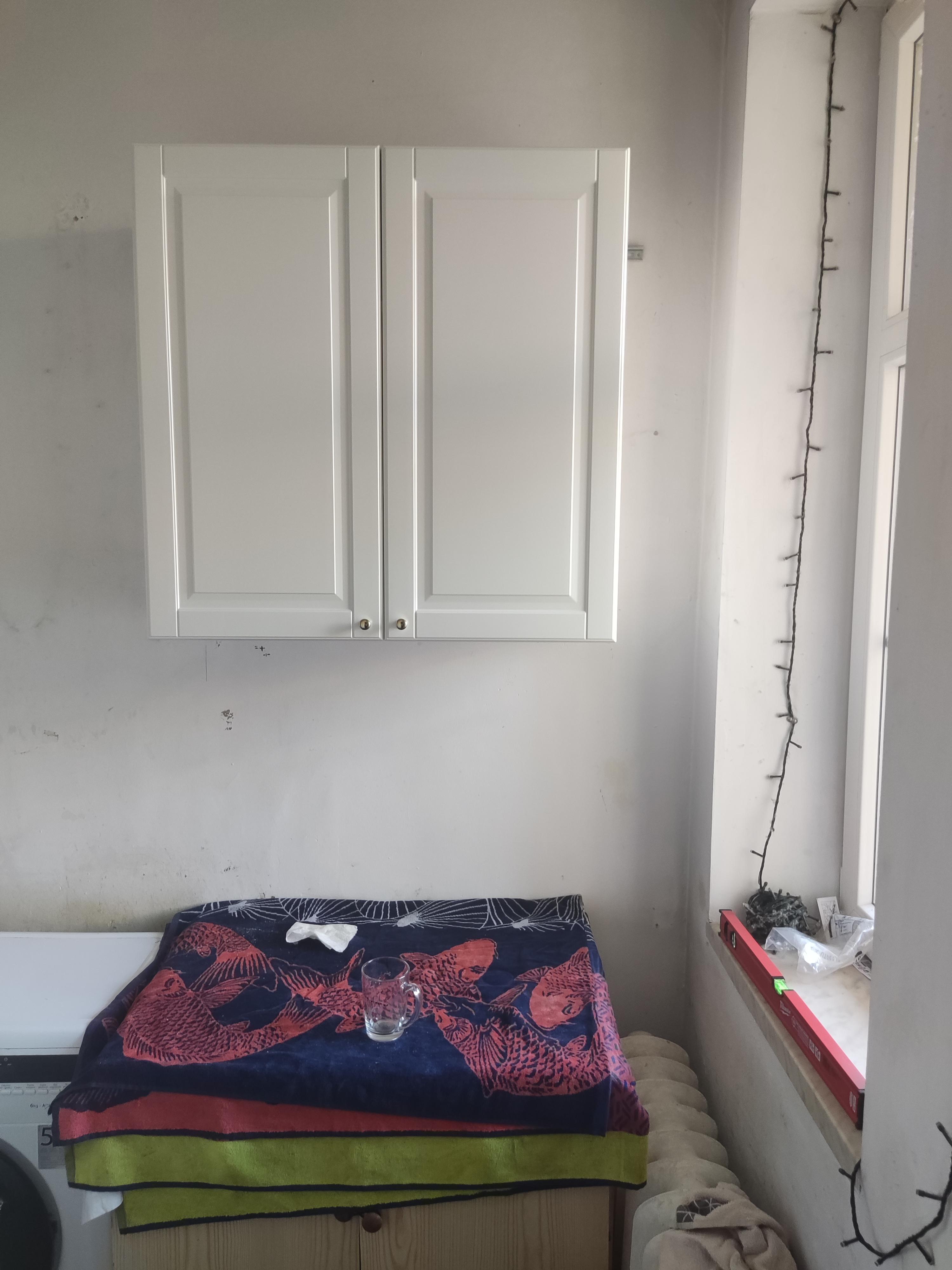

  1. Wiertarko-wkrętarka to Bosch GSB 18V-50. Posiada opcję udaru dla wiercenia, przypuszczam że mechanicznego. Pierwszy raz spotykam się z tym aby były dwa typy udaru, na stronie producenta czy w opisie produktu nie jest o tym wspominane. Sam zaś go nie próbowałem. Z szyną Pana sposobem spróbuje jutro. Obawiam się że otwory po wyjmowaniu wkrętów i kołków rozporowych mogą słabo trzymać. Rozumiem że jak wejdzie kołek z wkrętem i wytrzyma próby wyciągniecia siłą bez drgnięcia, to będzie ok?
  2. Dziękuje bardzo za rzeczową odpowiedź. Pomysł rzeczywiście dobry. Niestety nim przeczytałem wziąłem się już do roboty i o dziwo, udało mi się zdjąć całą listwę (choć było trudno), razem z bolcami rozporowymi. Po analizie otworów doszedłem do wniosku że nie są na "wprost" tylko lekko zachodzą do góry. Co może być przyczyną dlaczego wkręty nie chciały wejść do końca. Starałem się wiercić za każdym razem pod kątem prostym. A mimo to każdy otwór ciągnie w górę. Poza środkowym - tym idealnym, który jest prosty. Zastanawia mnie dlaczego tak się stało. Zbyt niskie obroty wiertarki? Jako że pierwszy raz ją obsługiwałem, preferowałem ustawienia niskie. Nie używałem też szablonu do wiercenia. Obecnie to wygląda tak jak na zdjęciu. Dziury 10mm, głębokość 112mm, 9 sztuk, ale 8 idących w górę. Co z tym można zrobić aby bylo solidnie i bezpiecznie? Czytałem np. o kotwie chemicznej. Przypuszczam jednak że aby wykorzystać obecne dziury, muszą być proste, co oczywiste. Czy można wiertarką poszerzyć na wprost, a potem wypełnić?
  3. Dzień dobry wszystkim, Mam pytanie odnośnie poprawienia źle zamontowanej ściennej listwy montażowej na której ma wisieć jedna półka kuchenna z obciążeniem ~80kg o szerokości 80cm. Ściana pokonała człowieka Szyna wykrzywia się w tzw. banana co nie zapewnia poczucia bezpieczeństwa. Wywiercone zostało 8 dziur 10mm, niestety wkręty za nic nie chciały wejść. Obecnie wisi na jednym dobrze siedzącym kołku duopower 10x80S i dwóch pozostałych odstających o 1,5cm od ściany, z lewej i prawej strony gdzie idzie obciążenie (stąd "banan"). Wkręty na 112mm długości. Szyna zaś 1,8mm grubości, najgrubsza z allegro. Montaż wykonany celem poprawienia warunków mieszkaniowych dla dwóch osób z niepełnosprawnością. Z dołu nie wygląda to w żaden sposób niepokojąco, no ale z bliska jak się przyjrzeć... Dodatkowo zależy mi na zachowaniu tej wysokości. Mają Państwo pomysły jak to idzie możliwie samemu naprawić? To pierwsza taka praca wykonywana przezemnie, razem z składaniem mebla, trzymaniem narzędzi w ręku itd. Ściana potrafiła m.in. zaskoczyć kamieniami. Budynek to stara kamienica, przypuszczam że w miejscu wiercenia są cegły. Będę wdzięczny za pomoc, dobre rady. Wiedziałem że to może mnie przerosnąc, ze względu na brak doświadczenia, opanowywanie wiertarki i wiercenie na aż 10mm. Pozdrawiam, - Marcin
