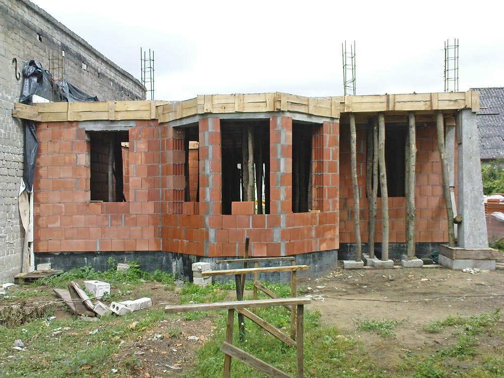

Witam Cie Roll_ka ! We wtorek 13.04 zaczeliśmy mury jak skończymy do stropu to może dodamy zdjęcia icon_smile.gif ,jak nie tajemnica to w jakiej części Polski się budujesz ? Nasza budowa jest koło Lubaczowa .Pozdrawiamy Renia i Arek
  • 2 miesiące temu...
U nas pustaki TERIVA położone ,strop zalany, murki podciągnięte , za tydzień mają zacząc robic więżbe. jak będzdzie coś na dachu to dodamy fotke icon_smile.gif.Prosimy o jakieś wasze zdięcie Pozdrawiamy

Stan dzisieszy! Pozdrawiam

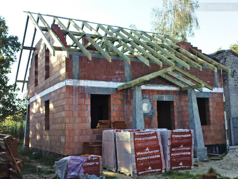

Mamy więźbę, na dniach będą murowane szczyty i ściany działowe poddasza, kończone kominy, potem pokrycie dachowe. W tym roku chyba jeszcze tylko okna i drzwi zewn., wy coś więcej planujecie?
Foto stanu obecnego:
