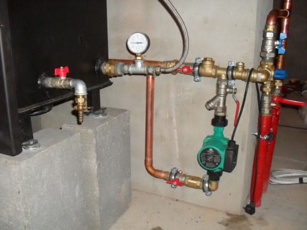

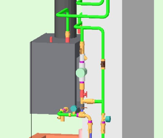

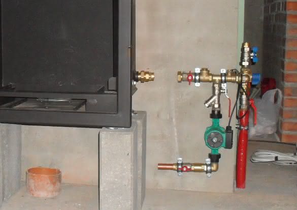

POMPA OBIEGOWA KOMINKOWA
No i kupiłem. I jest. I doczytałem.
I ma być na powrocie.
Tak stoi w instrukcji: na powrocie.
I szlag jasny trafił cały tak misternie wirtualnie montowany układ.
Sturba jego suka - jak mawiał bodaj Giubal Wahazar...lub Bungo (by Witkacy)
Pompa na powrocie.

...zrobiłem próbę szczelności lutowanych rur i samego wkładu i...
...i...
...by tak rzec, tutaj zasadniczo sucho...
ale tutaj, krople na ściance:
Ale one nic nie znaczą, albowiem ponieważ to tylko nie-do-krę-co-ny śrrrrrrrubunek był!
Nabita instalacja do 1bara!
Szczelna!

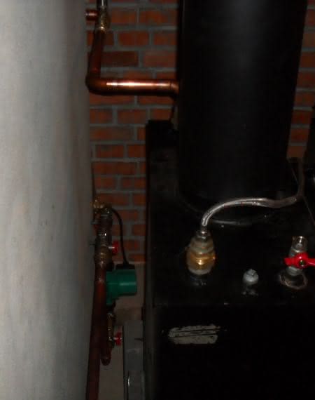

Podłączyłem baniak.
Jest git, choć nie całkiem.
Pół dnia miałem wyłączone ogrzewanie, a ponieważ musiałem skasować prowizoryczne naczynie wzbiorcze, żeby podłączyć rury, to teraz niespecjalnie mogę nabijać temperaturę, bo jak mi woda spuchnie, to się nie zmieści w
tym, w czym jest, bo nie ma gdzie się przelać.
Do tego temperatura za oknem - minus czternaście!
Ciurla więc sobie ciepło z jednej grzałki i nijak nie ma szans iżby podnieść temperaturę.
Mam trzy wyjścia: primo) zamontować naczynie wzbiorcze jakkolwiek - kiepski patent; secundo) włączyć farelkę albo tertio) kupić flaszkę i czekać aż może samo się wyjaśni, zrobi, ociepli.
