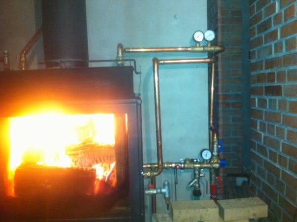

T Cezara:
t zas: 80stC
t powr: 70stC
Szyba - czysta.
Zdjęcie poglądowe stanowiska badawczego.
Z prawej - Dragon, kurator projektu.

TESTY TESTY TESTY
Poprzedni test - podłogówka wyłączona, czyli brak odbioru ciepła z Telimeny
Obecny test - włączona podłogówka.
W skrócie:
Rozpaliłem jakoś po 12:00 .
T Telimeny: 20stC (zimna...)
T Cezara:
zas.: 20stC
powr.: 20stC
Temperatury Cezara - zasilania i powrotu - utrzymywałem na poziomie 60stC.
Obecnie, po blisko 3 godzinach palenia T Cezara:
szyber zamknięty.
T Cezara:
t zas: około 65stC
t powr: 60stC
Temp powrotu z Telimeny (dół bańki): 30stC (wczoraj było bliżej 40stC, bo podłogówka niczego nie zabierała)
Ewentualne kolejne testy zrobię z oczujnikowaną Telimeną, choć, z tego co widzę, nie ma chyba takiej potrzeby.
Z grubsza wszystko jest jasne:
Przy mrozie -11stC palić cza dwa razy na dobę.
Telimena wystarcza na około 8h uczciwego ogrzewania. Kolejne godziny to podkradanie ciepła zgromadzonego w wylewce betonowej.
Ocieplić Telimenę - nabita do 90stC trwoni bardzo dużo energii.
Ocieplić rury.
Wszystko ocieplić.
Koniec testu
