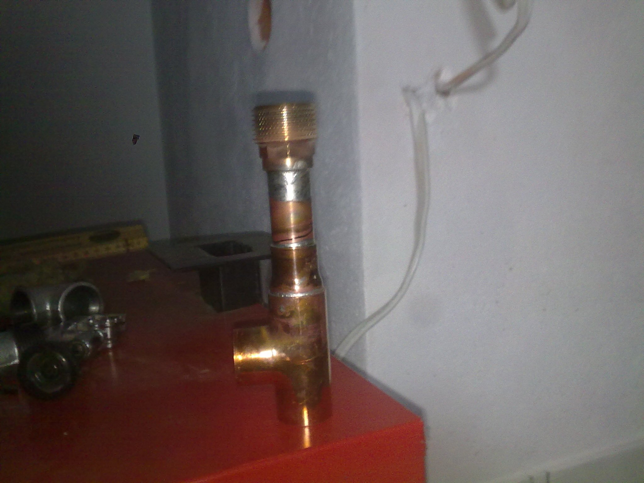

Pięknie. Jeśli to tylko trening, to przetnij rurkę w miejscu lutowania - zobaczysz lut w przekroju.
Lutowanie proste jest.
Lutowanie uzależniające jest.
Lutowanie budowaniem jest.
Odi69,
nie miałem takiej sytuacji ani razu.
Jednak, kiedy zdarzyło się, że po zlutowaniu poruszyłem kształtką nim cyna zastygła, robiłem jeszcze raz z następnej.
Tę trefną na koniec rozlutowałem i poszła do odzysku, kiedy mnie zbrakło tych pizdryków.
Nigdy nie przeciekało.
Z początku chciałem robić odcinkami i poddawać próbie ciśnieniowej.
Ale dosyć szybko - w zasadzie zaraz po pierwszej próbie icon_smile.gif - dałem sobie spokój. Jak grzejesz i kształtka zassie cynę, to nie ma szans, żeby ciekło.

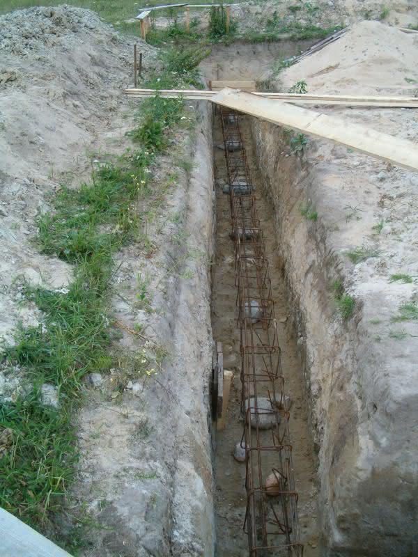

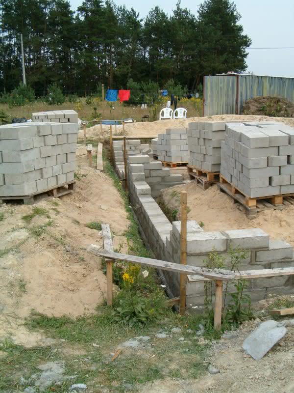

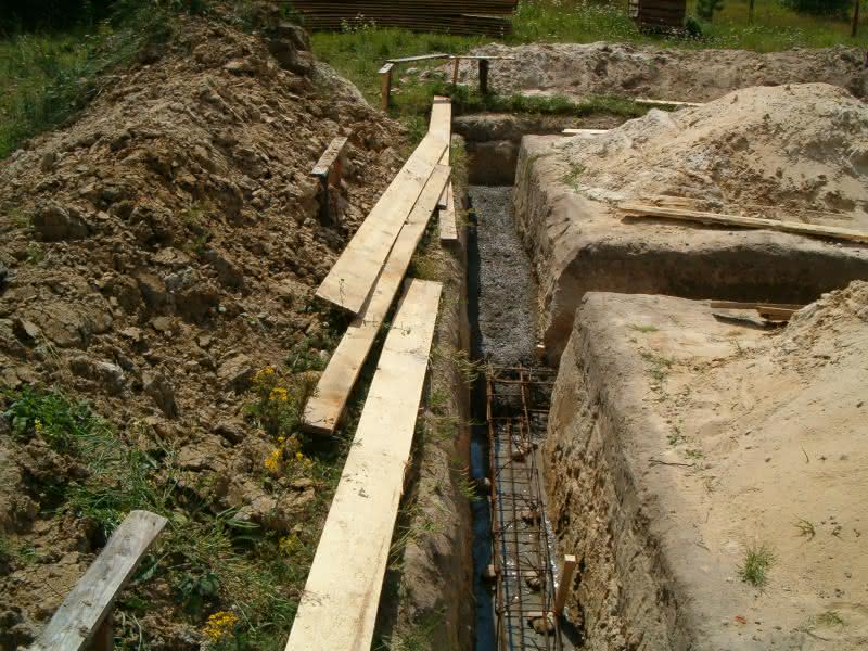

FUNDAMENTY - Aktualizacja - podróż w czasie - rok 2005
Dostałem zdjęcia z czasów kiedy robiłem ławy fundamentowe.
Rarytas.
Materiał świeży i gorący jak surówka w hucie.
Niespecjalnie wiedziałem co robię. Ale robiłem.
Chata stoi i nawet nie pęka.
Oraz, zaiste, rarytas:
Uniform oraz obuwie wybitnie budowlane.
W tym jakże pełnym dostojeństwa i powagi stroju przyjąłem pewnego dnia kierownika budowy, który wraz z małżonką postanowił złożyć mi niezapowiedzianą wizytę.
- To ja myślałem, że tu robota idzie! - rzekł pan Marian.
- A idzie, jakże, tylko chwilowo tak to wygląda jakby niekoniecznie szła - odpowiedziałem.
Piękne czasy. Wszyscy byliśmy wtedy taaaacy młodzi, i samoloty wolniej latały, i nie było spisku smoleńskiego, ni Vatu 23%, a benzyna kosztowała chyba 3,30.
