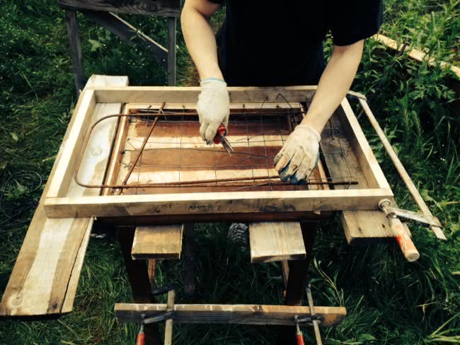

STUDIUM BUDOWY BETONOWEGO BLATU
Na początek wpada się na stary drewniany stolik, który okazuje się być całkiem idealny na to, by zerwać z niego blat.
Po demontażu blatu stolik powinien chcieć się rozpaść się i powinien wymagać dodatkowych wzmocnień. Inaczej cała akcja jest nieważna.
Stolik wyposaża się w zestaw naprawczy, iżby całość nie rozpadła się nim cokolwiek zdążymy zrobić.
Na zestaw składają się dopiero co odbity blat (zamontowany z powrotem, ale od spodu) oraz druty.
Najlepszy jest do tego drut naciągowy wycięty z ogrodzenia oraz siatka zbrojąca wyrwana z wylewki podłogowej.
Kolejny krok to zbrojenie brzegów blatu. Na tym etapie mamy już z grubsza wyobrażenie o przydatności blatu - każdy stolik wszak go ma – oraz oczyma wyobraźni widzimy finał naszego eksperymentu.
Na tym etapie istotna dla budowy blatu jest niezaplanowana zmiana koncepcji.
Nie ma bowiem nic piękniejszego niż wprowadzanie poprawek do działań poprawnych i przemyślanych.
Zmiana koncepcji służy pogłębieniu wiedzy na temat konsekwencji niestarannego wykonania zbrojenia, tudzież małej grubości części wiszącej czy cokolwiek_tam_innego_przyjdzie_nam_do_głowy co wymaga przetestowania.
I to jest właśnie ten moment.
Gniemy druty, plączemy, choć bardziej odpowiednie tu określenie to "plątamy", wyobrażając sobie jak chcielibyśmy, żeby było, acz intuicja podpowiada, że raczej będzie inaczej.

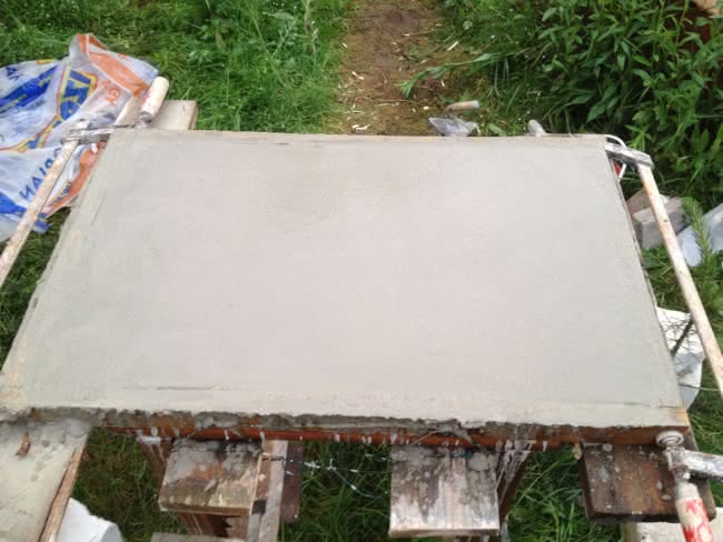

Betonujemy najgęstszą możliwą do osiągnięcia w warunkach łąkowych mieszanką cementu i piachu w proporcji 1:3.
W ramach eksperymentu nie używamy plastyfikatora.
Zabieg ten szczególnie polecany jest wszystkim, którzy plastyfikatora nie posiadają, a myśleli, że owszem.
Beton zawsze znajdzie przeciek...
...i wody zawsze będzie więcej niż być powinno, taka jest bowiem uroda betonowania bez betoniarki, miksokreta i przydomowej betoniarni.
Po około godzinie, którą należy bezwzględnie wykorzystać na sprzątnięcie gratów, bo zanosi się na ulewę, przychodzi czas na pieszczoty.
Po jakimś czasie na blat sypiemy cement w sposób znany z czynności kulinarnych, gdzie na przykład faworki posypujemy cukrem pudrem, czy placki ziemniaczane posypujemy cukrem kryształem, o ile kto placki ziemniaczane z cukrem jada.
Każda inna posypka może tu posłużyć za przykład czynności analogicznej względem tego, co robimy z cementem.
Niektórzy zalecają wręcz, by robić to przez sitko.
Następnie wcieramy wysypany cement w blacik, w sposób nijak nie przypominający przyrządzania potraw.
Na koniec blacik powinien wyglądać na coś tak jakby gładkiego w miarę.
Pieszczenie powierzchni powtarzamy tyle razy, ile komu stanie pary.
Z uwagi na zbliżającą się, zgodnie z prawem Murphyego, ulewę, stolik z blacikiem przykrywamy stołem z blatem, a do budowy konstrukcji wykorzystujemy dodatkowo co tylko się da.
Tym sposobem mamy zagwarantowaną niezłą uciechę i pokaźną ilość pytań pozostawionych bez odpowiedzi przynajmniej do następnego dnia, a być może i na dłużej.

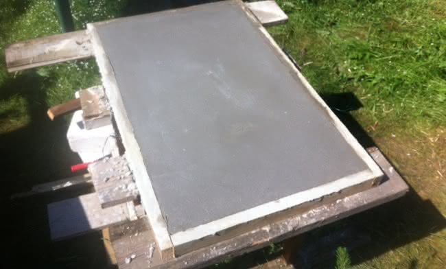

Zastanawiam się, jak obrobić boki blatu zanim zaprawa wyschnie i zwiąże na 100%.
Czymś szlifować?
Uzupełnić cementem i zatrzeć?
Obrabianie wydobywa ziarnistą strukturę.
A może nie ma się czym przejmować, skoro blat zostaje zaciągnięty żywicą jachtową?
A oto patyczek szalunkowy. Spryciarz zaklinował się między betonem a drewnianą ramką i nie sposób go ruszyć.
Vintage, panie, vintage.
Taśma klejąca potrafi wleźć również w przestrzeń blatu. Niefajnie.
I tu z kolei pojawia się pytanie - co dalej z tym blatem?
Na powierzchni jest szklista warstwa, która całkiem ładnie wygląda. To wtarty cement.
Szlifować to szkliwo? Ono gładkie jest, ale ziarniste.
Myślę, żeby zeszlifować lekko póki blat nie wysechł i np. wetrzeć kolejną posypkę cementową.
Nie wiem czy to dobry pomysł.
Albo nic z tym nie robić, tylko pomalować żywicą.
Obawiam się jednak, że ta warstwa wierzchnia może się odspoić razem z żywicą.
Lepiej więc byłoby przetrzeć, zedrzeć, niech odpada co ma odpaść.
Jednakże! Powierzchnia została dwukrotnie zasypana cementem i zatarta dość głęboko właśnie celem wzmocnienia!
Więc skoro tak zostało zrobione, to chyba powierzchnia jest mocna, co nie?
Dziurki na boczkach blatu nawet mi się podobają. Wypełnione żywicą mogą ładnie wyglądać.

Kilka uwag odnośnie produkcji blatu.
1. Rama blatu musi być zrobiona baardzo porządnie, żadne taśmy, żadne listewki (ta co została to sama wyleci gdy wyschnie). Formy do dachówki smarowaliśmy ropą.
2. Stół powinien być wypoziomowany i wibrowany przy wypełnianiu formy, masa półsucha.
3. Podsypka cementowa obowiązkowo przez bardzo geste sitko i bez czekania.
4. I teraz najważniejsze: gładkość powierzchni dachówki osiągało się poprzez "przejechanie" strychulcem po prowadnicach, wygładzając w ten sposób jej powierzchnię do poziomu nieprzepuszczalnego dla wody! A strychulec, to nic innego jak bardzo gładki (wypolerowany) i bardzo sztywny kawałek kształtownika stalowego, z odpowiednimi wyżłobieniami pod prowadnice. Wbrew pozorom, "przejechanie" nim, mimo prowadnic, łatwym nie jest i fachowca poznawało się po tym, jak tę czynność potrafił zrobić.
5. Ta zrobiona gładziutka warstwa nie ma prawa się odspoić, bo w rzeczywistości nie jest oddzielną warstwą, stanowi całość z resztą.
A poza tym:
- betonu nie szlifuje się na sucho, zawsze na mokro.
- miękka zaprawa nadaje się do lepienia, a nie do szlifowania
- szkło wodne odradzam, wymyje się podczas użytkowania.
- Jesli żywica to dwuskładnikowa, kiedyś Sarzyna robiła znakomite, warto przeglądnąć ich ofertę. I po naniesieniu jej na powierzchnię wibrować! Niewielkie drgania, ale konieczne.
Jeszcze szczegoł techniczny:
- Po napełnieniu ramy, usuwamy cały nadmiar masy strychulcem, wyrównujac w ten sposób powierzchnię blatu, wyłaczamy wibrowanie, teraz dopiero robimy podsypkę i jednym, ciągłym ruchem wykonuje się niemal zwierciadlaną powierzchnię! Chodzi o to, że przed podsypką nie może być już żadnych naddatków, powierzchnia musi być równiutka! To tylko podsypk a ma być wciśnięta w blat w tym ostatnim ruchu.

Ja bym w ogóle nie używał mieszadła tylko ręcznie, bo to ma być zaprawa półsucha (i tak wyjdzie z niej woda podczas iwbrowania)
Że też na to nie wpadłem... to przecież nie są duże ilości zaprawy.
A woda, faktycznie, i tak wyłazi.
Witaj, Animusie.
Więc jak robić mieszankę, żeby jej zbytnio nie napowietrzyć?
I pytanie dodatkowe - dawać plastyfikator czy mieszać sam cement z piachem 1:3 ?
Cześć.To kwestia wprawy ,plastyfikator ułatwi zagęszczanie (uwaga chemia!), cement z piachem 1:3 nie da się aż tak zagęścić tak jak składniki cement żwir piasek (cała frakcja),w piasku już na starcie będzie dużo więcej zamkniętego powierza wprowadzanego do mieszanki.Takie same kulki od łożyska ułożone ścisłe biedą miały regularne przestrzenie. Edytowano przez animus (zobacz historię edycji)
A może do tej skrzynki dać na 3/4 wysokości beton z kruszywem, a dopiero na wierzch miałką frakcję? Kiedyś, gdy nie było automatów, tak wibrowali kolorową kostkę brukową. Barwnik był bardzo drogi, więc oszczędzali. To się nie miało prawa rozsłoić, gdyż było robione od razu, ale kostka nie miała więcj niż 1 cm kolorowej warstwy, a kosztowała 20 % drożej.

Blacik betonowy nastolikowy.
Niewykluczone że będzie służył do odkładania nań kluczy.

Całość umocowana do płyty tak jak pisałem wcześniej?
PS.
