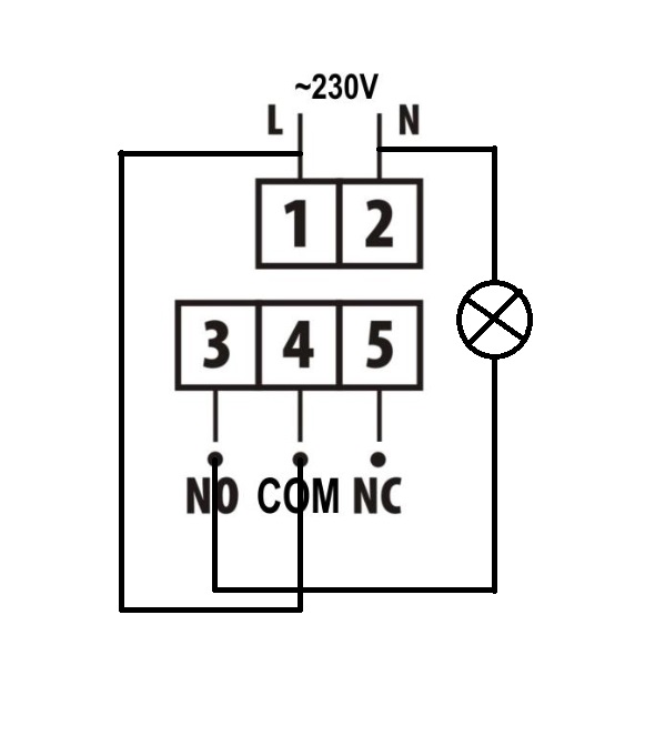

Mam problem... nie ogarniam tematu. - potrzebna pomoc rozrywkowych ludzi pod napięciem najlepiej elektryków lub obeznanych z skrzynkami prądowymi..
Zamontowany mam automat czasowy ORNO OR-PRE-414
Przed nim mam bezpiecznik Legrand B16 30mA
I tak: zaporogramowałem włączanie/ wyłączanie..
Programator włącza pompkę obiegową i grzałkę bojlera 3kW.. się wszytko włącza... i
po ok 2 sekundach się wyłącza.. tzn programator się świeci na czerwono - że działa, bezpiecznik nie wywala
a prądu w gniazdku nie ma..
Jak wyłączę bezpiecznik - gaśnie programator / włączam bezpiecznik - programator się załącza - załącza się pompka i po 2 sekundach gaśnie.
Jak wyłączę/włącze programator przyciskiem "manual" - to samo jak wyżej..
Odłączyłem grzałkę 3kW - ale na samej pompce obiegowej to samo się dzieje.. a to raptem z 50Wat ma ?
Dla mnie to wygląda że się coś "grzeje" - ale dlaczego bezpiecznik w takim razie nie wywala ?
Wcisnąłem test bezpiecznika - wywaliło bez problemu..
A chyba dałem ciała.. wg instrukcji.. max 2000 Wat obciążenia - a grzałka ma 3000 Wat - tylko dlaczego bezpiecznik nie wywalił ?
Instrukcja inaczej max 2000W a strona producenta inaczej..
zasilanie: 230V AC/50Hz
moc: 3680W/16A
tryb: 12 lub 24 godzinny
minimalne ustawienie czasu pracy: 1 minuta
dokładność pomiarowa: 1 minuta na miesiąc
stopień ochrony: IP20
temperatura pracy: -10°C ~+50°C
wymiary: 33 x 82 x 66 mm (szer./wys./gł.) Edytowano przez Draagon (zobacz historię edycji)
Po pierwsze, bezpieczniki nie wywalają. Poczytaj tu: http://www.elektroda.pl/rtvforum/viewtopic.php?t=2979092
Po drugie, kto Ci to dobierał i tak ustawiał? Ale by się wypowiedzieć na temat, musiałbym wiedzieć coś więcej o Twojej instalacji. Tym niemniej ten szanowny Legrand zupełnie nie pasuje do tematu, z fotografii wynika, ze może to być 2 w jednym, czyli nadmiarowo - prądowy zblokowany z różnicówką. Kiepska mieszanka, o cieniutkich parametrach.
Jesli zatem pompka lub bojler mają jakąś upływność, to pracować to nie będzie. Potrzebujesz elektryka na miejscu i pomiar rezystancji izolacji sprzętu, oraz tego obwodu, a może i sasiednich, zależy jak masz to wszystko pospinane.
Aaaaa... poczytałem dalej. Te 16 A Legranda to pewnie obciążalność styków, a nie zabezpieczenie nadmiarowe. To wszystko jest do bani! Potrzebujesz kumatego elektryka na miejscu!
Ale to był kumaty elektryk.. z wszystkim uprawnieniami, na co dzień w Spółdzielni mieszkaniowej pracuje w dodatku polecany z listy PGE :/
To jak ja mam inaczej poznać "kumatego" ?
Co byś polecał w takim razie ?
Miernik, miernik i jeszcze raz miernik. Ten Legrand to chyba różnicówka. Ona nie reaguje na przeciążenia do 500%, reaguje natomiast na prąd różnicowy w zakresie 15 - 30 mA. Czyli prawdopodobnie masz gdzieś nadmierną upływność i trzeba ją zlokalizować. Być może to pompka, ale nie na pewno.
5%
Heh - jak ja mam to pospinane - a diabli wiedzą - jedna z niewielu rzeczy jakich się u siebie nie podjąłem - mieszanina kabli i tyle
Ja elektrykowi pokazałem tylko który kabel ma być pod automat i co ma obsługiwać - jest 1 kabel na podwójne gniazdko - dla pompki obiegowej i bojlera właśnie - innych rozgałęzień czy źródeł zasilania nie ma w tym układzie
Więc jak dobrze kumam to - Zasilanie główne - ochronnik przeciwprzepięciowy B+C - bezpiecznik legrand - automat - gniazdko - jak to idzie po szynach - to już nie wiem
Jak pomoże to mogę zdjęcie skrzynki zrobić.. ale obudowy za skarby świata nie zdejmę icon_smile.gif
A dobrze go podłączyłeś ?
