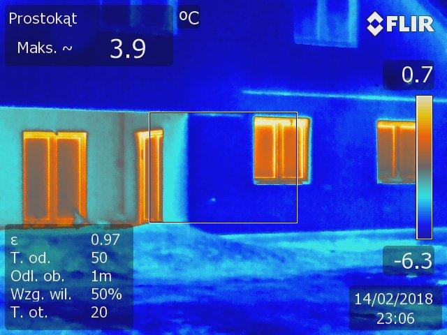

large.5a8559fd732aa_zasonki.jpg.a82cde08
Na lewym oknie widać nadproże ( strona wschodnia ). A po prawej jakby większe straty ( to po prawej to akurat właśnie strona południowa gdzie widać tą kreskę z cegieł )

Tu np masz widok od środka na poddaszu na stronę wschodnią
large.IR_1720.jpg.bbe4c630b6ea8efa4d1168
A tu tego nie widać - ale dane jest 20cm styropianu - być może innej firmy niż ten od strony południowej
large.IR_1642.jpg.2675321cc75a145fea8529
To jest to okno widoczne z lewej strony - tu też było dane 15 cm styropianu.
Nie nie nie - to co na ostatnim zdjęciu to ganek z wiatą. W termowizji mam go tutaj
large.IR_1622.jpg.c61155d4612d8e5f0f52f8
A ten słup co widzisz to jest tutaj z lewej strony ( poza kadrem )
large.IR_1646.jpg.8a153678c5a48072e0141b
On jako tako nie emituje ciepła - ale odbija - może z okna na niego promieniować
Tak jak np tu widać moje odbicie w szybie
large.IR_1524.jpg.54293e8a5661269303be12
To nie jest/nie są zdjęcie/zdjęcia  "rzeczywiste" tak jak normalne zdjęcie/zdjęcia.
To jest uśredniona temperatura "próbkowana" na jakiejś powierzchni z określoną czułością.
Te zdjęcia termowizyjne były robione na automacie i zapewne z małą czułością - w prostokątach widać to wyraźnie.
Automat ma też to do siebie, że traktuje powierzchnię jako jednolitą materiałowo - stąd  przekłamania.
Automat pokazuje też "obraz" odbity - pokazał temperaturę @Draagon

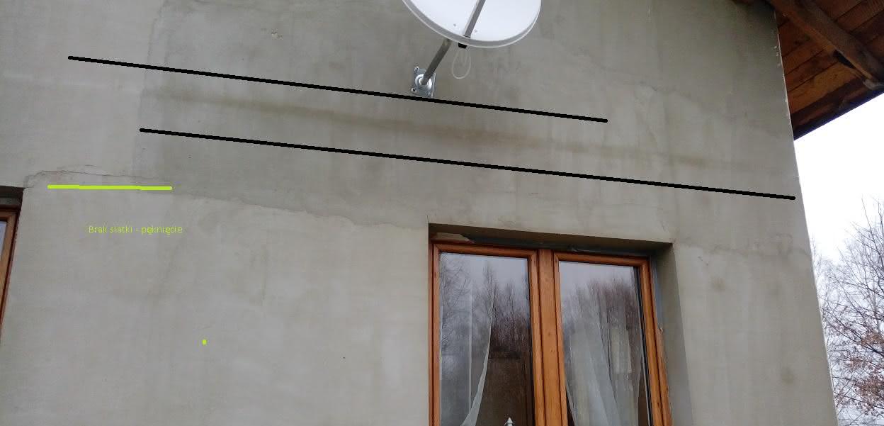

27 minut temu, animus napisał:
To załamane na tynku łączenie siatek.
A to już prędzej - jest taka możliwość bo ta ściana jest spierd.. do poprawki klejenie siatki bo nie było tam zakładu 10 cm robionego. Aż sprawdzę.
O.o  Serio ?
Toto ma temperaturę wyższą o około 1 -2 stopnia na "grubości" kilku centymetrów (powyżej 5 cm).
A ta siatka, to ma taką "izolacyjność" jak 2 cm styropianu ?

Zrobiłem zdjęcie "tego czegoś" - siatka w tym miejscu nie pękła - ale coś jest na rzeczy bo paseczek widać - może pianką było uzupełniane ?

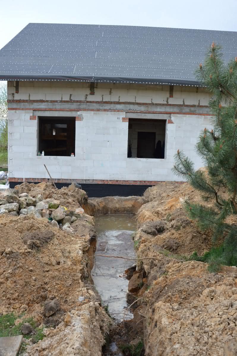

2) Rura GWC - nie działa - zalana wodą - może by dało zlokalizować gdzie - ale musiałbym staw wypompować
2a ) prawdopodobnie od wkopu tej rury poruszyłem grunt pod ścianką działową - pękła - naprawiłem, a moze to nacisk od stropu ??

Ta "anomalia" może mieć podłoże "wodne", albo ściana jest pęknięta.
Warto sprawdzić, bo nie chodzi o mostek termiczny.
Tu jest na łączeniu płyt styropianowych - ale jak na wiosnę ( albo jesień) będę tynkował to ścianę to przetnę w tym miejscu i sprawdzę - ściana pęknięta nie jest - nie jest tynkowana od środka więc bym coś zobaczył.
Tu w górnej części prostokąta też masz "mostek" tyle że "chudszy"
Ps. Ale tak czy siak i moim zdaniem te widoczne mostki, "kosztują" Cię rocznie jakieś 0,5 kg węgla :D
1 godzinę temu, bajbaga napisał:
Jw. :D
Tak się zastanawiam.
To nie może być cegła, to izolacja cieplna ma wadę, źle zrobiono coś tam, może to i pianka rozprężna, albo kleju napaskudził do środka. :hahaha2:
Trzeba zrobić odkrywkę, wyciąć kosteczkę styropianu z siatką, nożem, cyknąć fotkę i wsadzić z powrotem  do wiosny niech siedzi.
