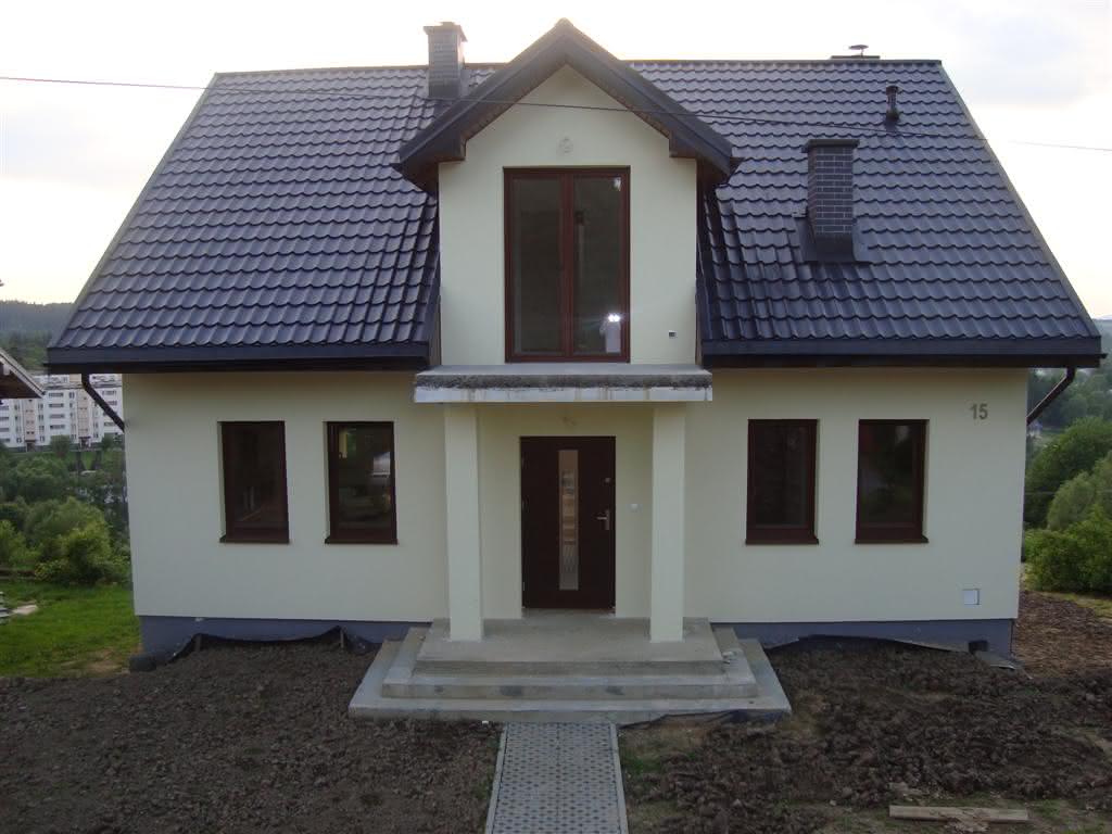

Witam po dłuższej przerwie.
Nasza AGATKA doczekała się wreszcie elewacji i obecnie wygląda tak jak na zdjęciach poniżej.
Cała reszta póki co bez zmian, delikatne próby zakończenia etapu wiszących wszędzie żarówek też powoli podejmujemy.

Witamy,
Kilka zdjęć z postępów na elewacjach,
Elewacja zakańczamy na siatce i kleju, tynk i kolor dopiero bo zakończeniu prac na zewnątrz: kostka, ogród,

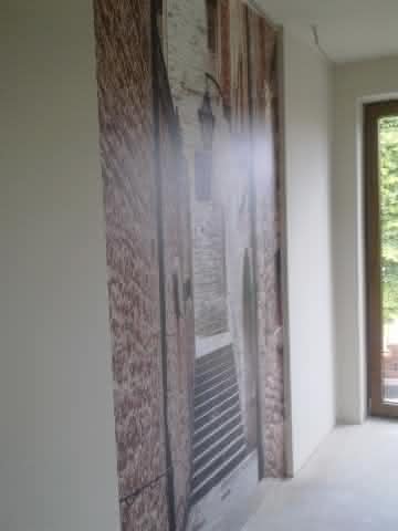

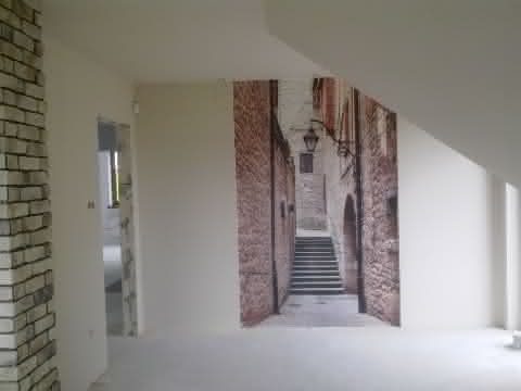

witam po dłuższej nieobecności icon_smile.gif gratuluje wszytkim postępów jednak zazdroszczę tym którzy juz mieszkaja i wiekszosc prac zakończyli icon_smile.gif bo mni wykańcza podejmowanie decyzji poniewaz czasu na szukanie nie mam wiec mąz wiezie mnie do sklepu i mam szybko cos wybrac a to co znalazłam w necie w realu okazuje sie paskudne icon_smile.gif a we wszystkim towarzyszy mam dwojka szkrabów. No ale trzeba przez to przejść icon_smile.gif
w załaczniku moj pomysł na sciane w sypianlni (pokój z balkonem) boje sie o wyglad w rzeczywistosci bo albo wyjdzie oki albo wiocha na maksa icon_smile.gif
