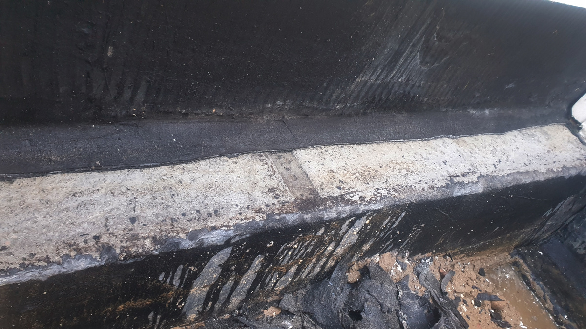

Witam. W ubiegłym roku rozpocząłem budowę domu podpiwniczonego. Na ławy dałem papę (czego teraz żałuję), miejsca styku ścian i ławy fasetka z masy cementowej z dodatkiem włókien. Ściany zagruntowane Botament  Be 901 rozcieńczonym tak że mury przebijały. Na to warstwa Botament BM92 ok 3 mm nakładana grzebieniem a na następny dzień wypełnianie przestrzeni drugiej warstwy. Masą najechałem na fasetkę i trochę poza nią na papę, ale całej papy nie przykrywałem. Później smarowałem pionowe ściany ławy żelbetonowej i tu żałuję że nie zrobiłem od razy całość przykrywając papą z siatką. Na to styropian XPS przyklejany na Tytan Eos, dolne warstwy pionowymi pasami a górne zamknięty obwód i M w środku. Było tego dwie warstwy a każdą warstwę XPSa piankowałem od góry żeby woda po deszczu się nie dostawała. To samo dół, szpary zapiankowane. I pewnie to był błąd bo odciąłem wentylację. Stropu w zeszłym roku nie zrobiono, więc cała woda zebrana na parterze wylatywała oknami tarasowymi na styropian. Stwierdziłem że osłonię ściany folią budowlaną ale to nic nie dało bo woda przedostawała się spod bloczków parteru pod/nad papą i dostawała za folię budowlaną. I pewnie kolejny błąd bo nie odparowywała zza XPSa. Przygotowując się do drenażu chciałem sprawdzić miejsca gdzie pod papą miałem wycieki (a były to głównie miejsca łączenia papy) i okazało sie że papa odrywała się, ręką mogłem zedrzeć spore kawałki a pod papą mokro.
Jest to papa SBS  chyba Technonicol, z posypką. Wyciąłem więc kawałek papy i myślę czym to zasmarować. Myśle czy może na beton ławy dać cienko szlamu i dopiero na to KMB z siatką przykrywajac fasetkę górną i dół ławy?

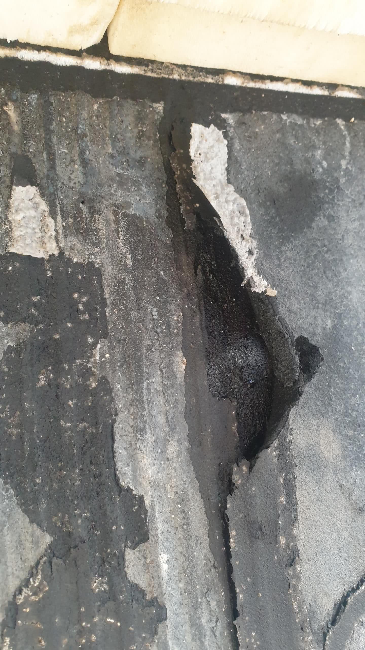

Kolejna rzecz, jakoś niedawno zobaczyłem po deszczu mokre punktu ścian wewnątrz piwnicy co mnie zdziwiło bo przecież była tam masa KMB. Więc zdjąłem całą płytę XPSa z tego miejsca, która de facto była luźna już i zobaczyłem przerażający dla mnie widok (zdjęcia jutro bo telefon mi padł). Mokra ściana na masie KMB, odparzone bąble oraz wiszące płaty masy KMB, które można było zdjąć ręką. Jak to możliwe skoro przy 3mm masa ta jest w pełni wodoszczelna? Z dwojga złego dobrze że to stało się teraz zanim zacząłem robić drenaż ale nie spodziewałem się że pomimo tylu zabezpieczeń (pianowanie szpar XPSa i folia budowlana od góry) dojdzie do czegoś takiego. Wychodzi na to że styrooian powinien być raczej w całości klejony pionowymi pasami bez obwódek oraz szczeliny również niepotrzebnie pianowane bo nie było wentylacji? I to po roku czasu. Czy na prawdę lepiej było wpuścić całkowicie wodę do środka i pozowlić jej wyjść dołem? Ale czemu 3mm nie stworzyły wodoszczelnej warstwy?

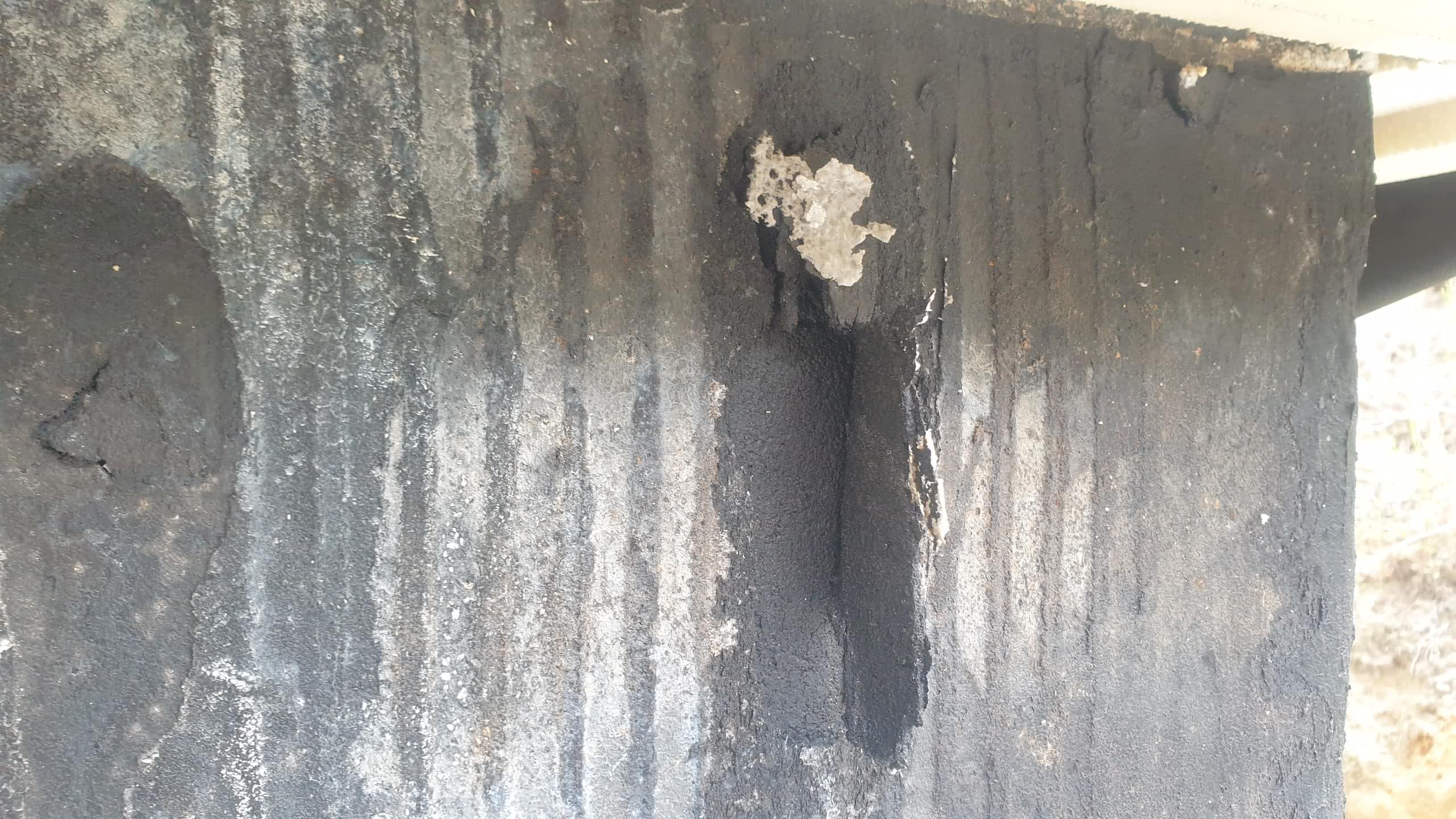

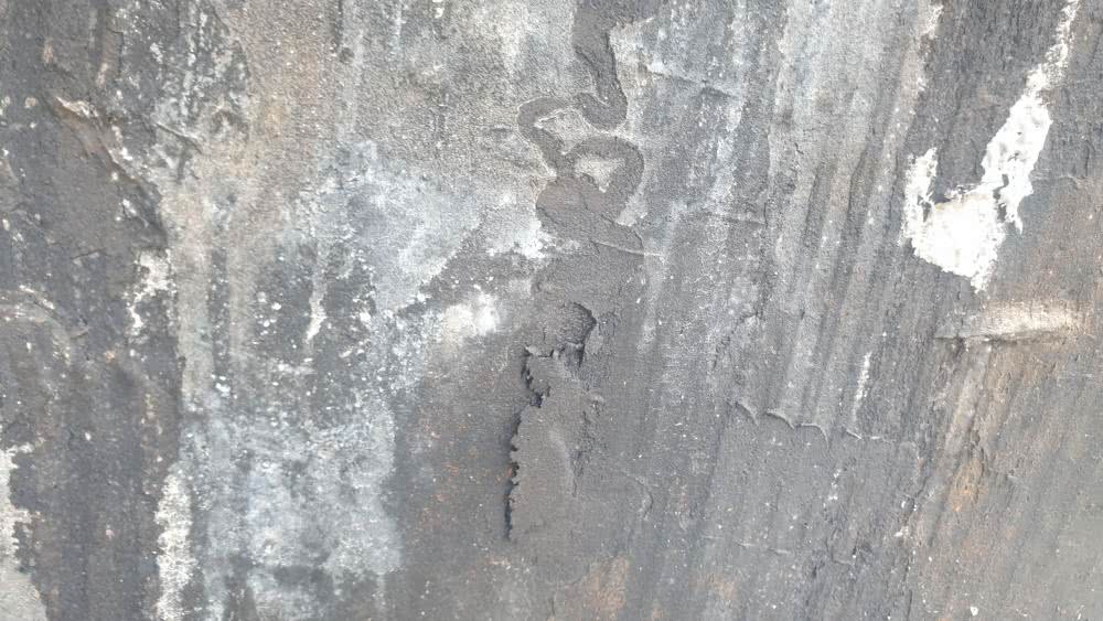

Oto zdjęcia po zdjęciu styro. Coś dziwnego zadziało się pod pianka Tytan Eos. Albo skumulowała wilgoć i spowodowała odparzenie, albo była na tyle mocna że zerwała masę butumiczna. Pytanie tylko czemu akurat przy oknie tarasowy skąd mogła napływać woda?
Te wszystkie odparzenia to były tan gdzie był klej nałożony. Wydaje mi się że płyta może nie miała na dole wystarczającego oparcia i się opuściła, ale przecież dolną szoare piankowalem więc powinna oprzeć się na piance.
