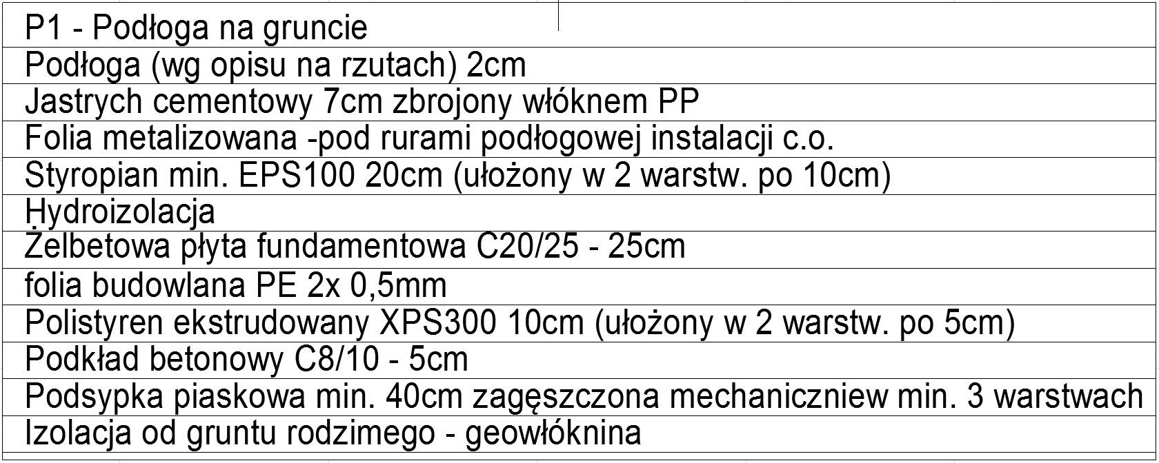

Hydroizolacja płyty fundamentowej
OK już coś kojarzę - humus, potem glina i pospółka do 0,35-0,55 a potem od 0,55 już piaski wysadzinowe.
Cytuję z pliku pdf z poprzednich tematów
"Poziom wody gruntowej nawiercono na głębokości ok. 1,7 – 2,1 m p.p.t. tj. na rzędnej ok. 101,3 – 101,4 m n. p. m. W zależności od intensywności opadów i pory roku poziom wody gruntowej może wahać się o ok. ± 0,5 – 0,8 m względem stanu obecnego. Szczegółowe rzędne pomiaru zwierciadła wody podziemnej w ww. punktach badawczych podano w kartach otworów geologicznych"
Czyli w najgorszym scenariuszu woda podejdzie ci na -0.9 m  - o ile w piątek mózg mi działa prawidłowo i dobrze policzyłem.
Tak i dlatego zastanawiam się nad lepsza izolacja.
W max podniesionych wodach gruntowych to woda znajdzie się w strefie warstwy pospółki w połowie jej grubości.
Obawiam się podciągania wilgoci do góry.
