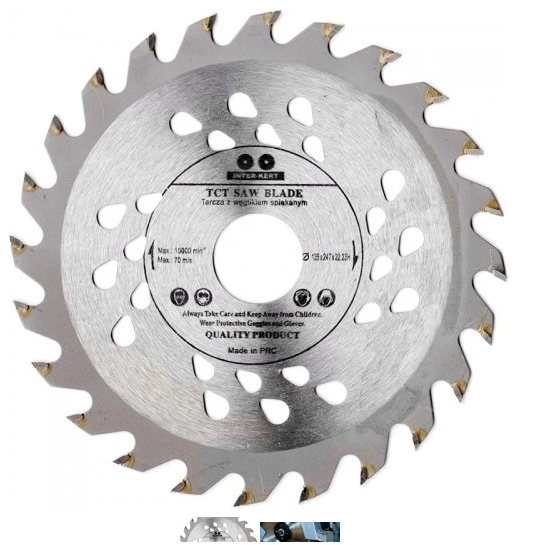

Nie buduj na panelach, a piłka do cięcia drewna, do szlifierki kątowej najbezpieczniejsza taka.
TARCZA-CIECIA-SZLIFOWANIA-DREWNA-SZLIFIE

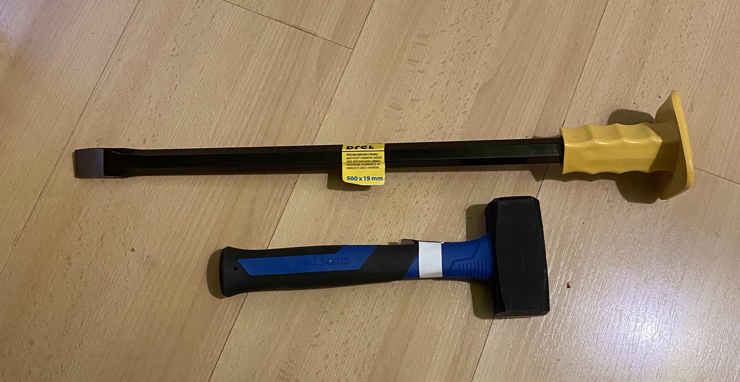

Rzeczywiście zapomniałem o tym 😅.  Dziękuje wam wszystkim za rady. Trochę nie widzi mi się kupowanie sprzętu takiego żeby wyciąć dosłownie dwa miejsca, dlatego spróbuje Twojej metody. Co prawda nie mam dłuta tylko przecinak murarski ale może da radę. Ale to już spróbuje jutro bo i tak szlifierką testowałem dzisiaj cierpliwość moich sąsiadów dosyć długo 😁

No to majzel (albo dłutko) i młotek...
A poza tym tutaj nie masz metalu, więc ja bym ryzykował zdjęcie osłony.
