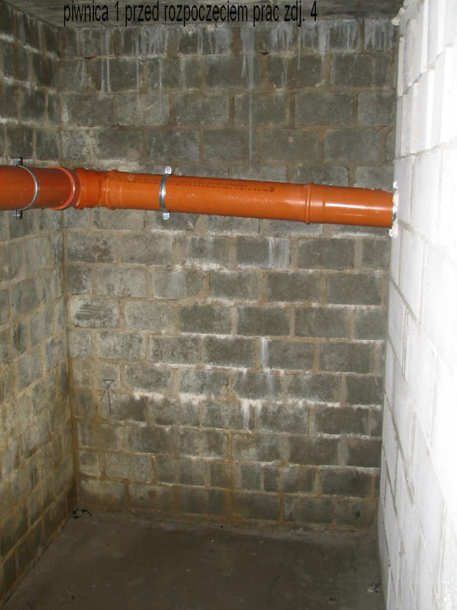

  5. artykuł super - tylko można jeszcze inaczej w galerii zamieściłem zdjęcia z osuszania i przeprowadzenia hydroizolacji od wnętrza budynku na istniejącej ścianie piwnicznej . widać tam etapy prac czyli ścianę przed pracami w trakcie i po brakuje tylko zdjęcia z nałożonym cienko warstwowo tynkiem z uwagi na takie życzenie inwestora . zalety systemu nie przeszkadza mu woda wręcz odwrotnie im jej więcej tym lepiej bardzo szybki czas wykonania nie przeprowadzamy ingerencji w ścianę za pomocą odwiertów ani podcięć wady długi czas pracy samego systemu do widocznego na zdjęciu ostatnim wyschnięcia ściany w pomieszczeniu z temp ok 15- 18 st C z kiepską wentylacją trwało to 2 miesiące . od tego czasu przynajmniej raz w miesiącu sprawdzam ten cud po większych opadach - bez zmian gwarantowana penetracja ściany minimum na gł. 15 cm https://forum.budujemydom.pl/index.php?auto...si&img=1567 https://forum.budujemydom.pl/index.php?auto...si&img=1568 https://forum.budujemydom.pl/index.php?auto...si&img=1569

    ten sam narożnik po zakończeniu prac i upływie 2 miesięcy
