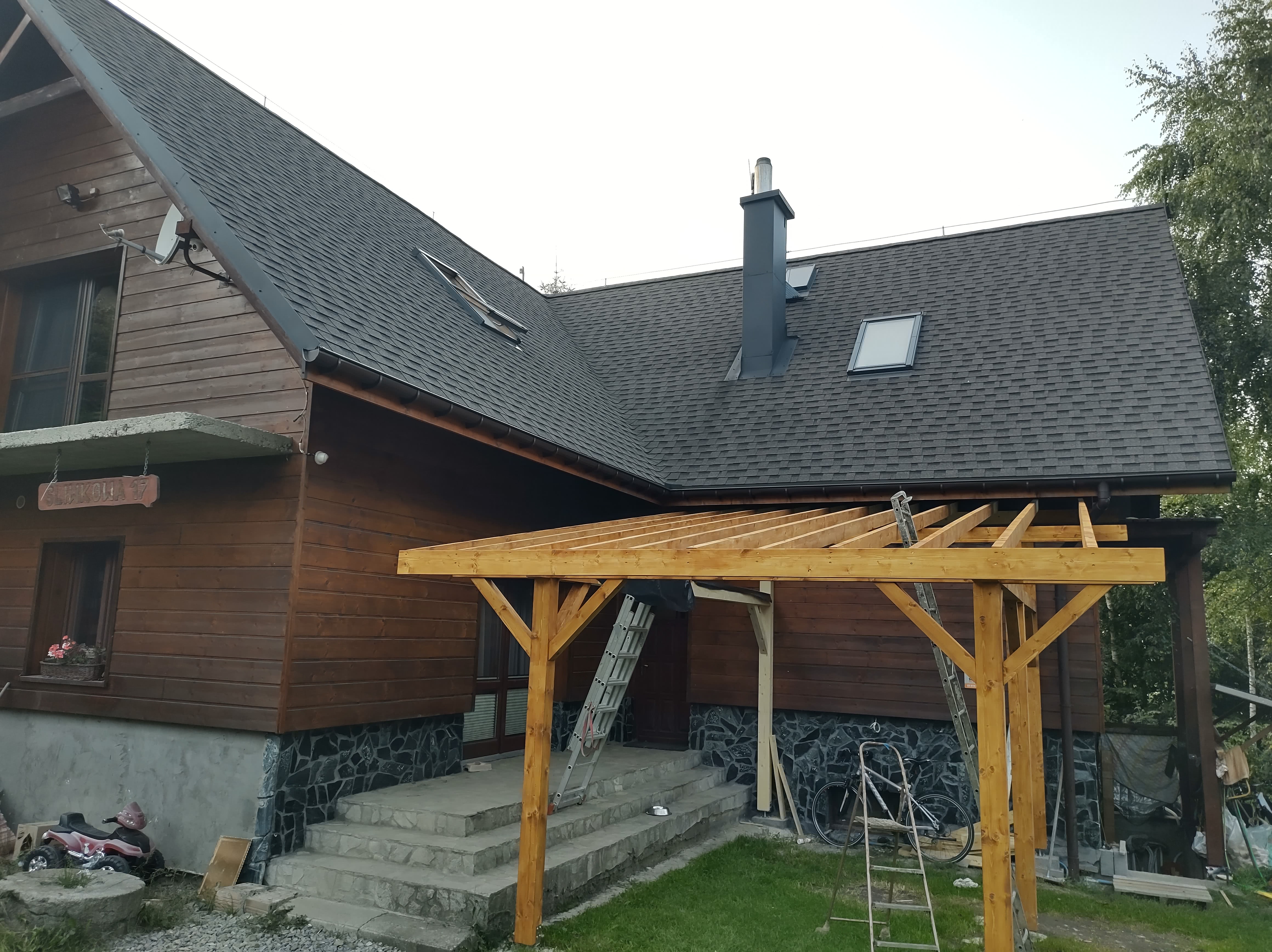

    Robię zadaszenie tarasu.
    Beskid Żywiecki, śniegu trochę jest.
    Dach około 45st.
    Poszyciem zadaszenia będzie poliwęglan komorowy
    Myślę żeby zrobić jakieś sniegołapy na dachu głównym.
    Tylko tam jest gont już wykończony.
    Po lewej chcę  dać płotek dwu rurowy 2m i 5 uchwytów, to tam gdzie największa odległość od dachu do okapu daszku (wschodnia strona)  a na resztę chcę dać  rozbijacze śniegu.
    Z tego gontu bardzo śnieg nie jedzie, ale zdarza się...
    Może po prawej stronie nie warto dawać, tam jest daszek jest tuż pod deską rynnową? Daleko nie zjedzie ...?
    Co myślisz?
    Czy przez płotek nie zrobi się jeszcze większa czapa?
    Jak to uszczelnić?
    Jak to przykręcić?
    Gdzie są krokwie to widzę, ale rozstaw musi być mniejszy.
    Pod gontem płyta OSB na łatach, ale do łat mogę nie trafić.
    Wystarczy wkręcić się do OSB i na uszczelniaczu?

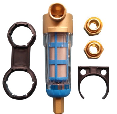

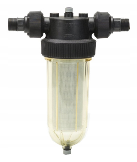

  12. Z tego co przeglądam są takie wynalazki lub filtry samoczyszczące sporo tego . Za tym chcę dać coś takiego:
  13. Tak. Po 10 latach doczekałem się kanalizacji (działającej) i doprowadzenia przyłącza wody - bez wody. Kiedy będzie woda- nie wiem. Wodę mam dobrą ale nie piję nieprzegotowanej. A chciałbym pić wodę "prosto z kranu" Ze strumieni górskich piję bez obaw, ale ten zbiornik po drodze to podejrzewam wylęgarnia różnych drobnoustrojów. Pomijam, że po dużych ulewach woda jest lekko "zamulona" i dopiero po dłuższym czasie się "normalizuje". Niestety źródła podziemne nie są dość wydajne, a ludzi do tej wody to będzie z kilkanaście rodzin. Dlatego myślę, że najpierw zastosuję jakiś filtr wstępny (sznurkowy?) a może i dwa jeden za drugim, a potem filtr osmozy RO7 z mineraliztorem. Jeśli ktoś może doradzić jakie filtry na wejściu - będę wdzięczny. Co do wody - osobiście nie badałem ale zbadam. "na oko" wydaje się bardziej twarda niż miękka - po 10 latach wymieniłem grzałkę w pralce i kamienia nie było. W czajniku po kilku miesiącach robi się delikatny nalot.
