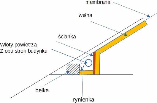

  15. Postaram ci się naszkicować co mam na myśli. Wywietrznika nie zaślepiać. Ta przestrzeń powinna być na przelot wentylowana
  16. Tam ma być w y l o t No o tym właśnie mówiłem.
  17. Tam musiałby być dopływ. Dziury w ścianie na zewnątrz byś musiał wybić , takie fi 200 i dać coś takiego Ale tak jak mówię - to tylko pomysł, niekoniecznie mądry. PS. Widzę, że wreszcie możesz pisać
  18. Pytanie kto - właściciel czy fachowiec - powinien wziąć kąpiel testową od razu po wykonaniu roboty przez zapłatą...
  19. Wiesz co, może to będzie herezja jakaś to co teraz napiszę ale.. biorąc pod uwagę powyższe wszystko przemyślałbym coś takiego: Zrobić całość watą z założeniem membrany między krokwie. Z tej paskudnej strony zrobić kontrolowany wyciek skroplin do jakiejś rynienki, przymocowanej do tej belki z małym spadem w jednym albo dwu kierunkach. Na końcu jakiś zbiorniczek albo do jakiegoś odpływu... Zrobić odcięcie pionowe, jakąś płytą osb, ocieploną, (ściankę kolankową postawić przed tą belką) i za tą ścianką zrobić jakieś dopływ powietrza z zewnątrz do wentylacji tej przestrzeni pomiędzy dachem i membraną. W kalenicy jak nie masz wylotu to i tak będziesz musiał jakieś kominki wentylacyjne założyć. To taki pomysł, do konsultacji z jakimś fachowcem. Może Mistrz Jan coś podpowie. Pisałeś do niego?
